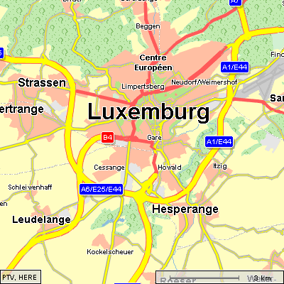

default
default

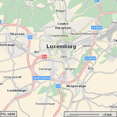

gravelpit
gravelpit

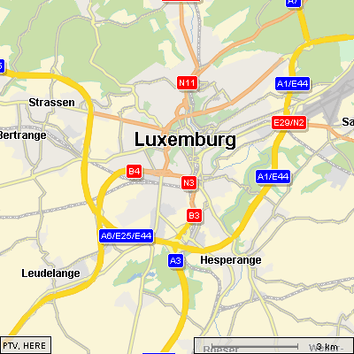

sandbox
sandbox

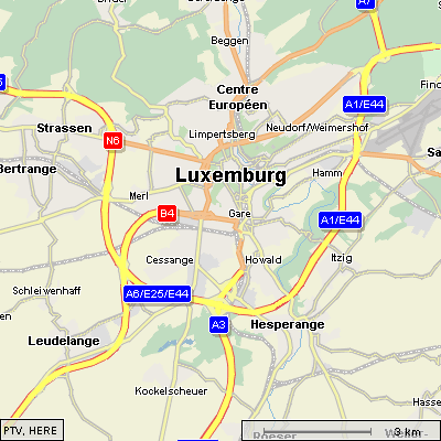

silkysand
silkysand
